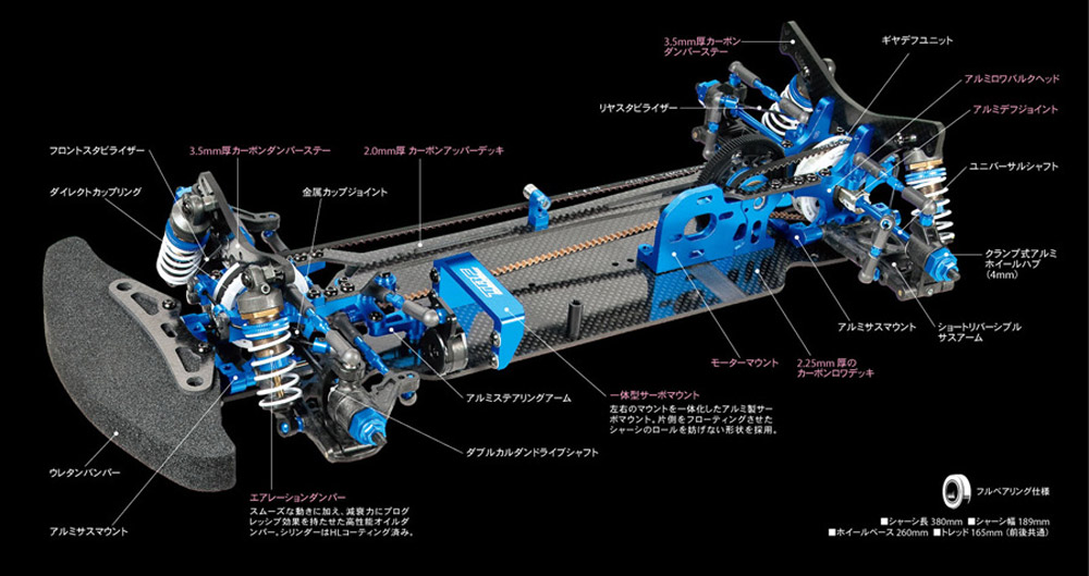

hab auch noch was gefunden

Das auf dem Bild ist Gilles Auto was aber noch nicht dem Wx entspricht...sondern nur einige Umbauten erfahren hat..der Grundbaukasten ist hier der 417x

wofür ist denn die kleine Schraube auf den Stoßdämpfer

Mit der Schraube kann man den Stoßdämpfer genau einstellen... die Luft über der Dichtung somit anpassen. Wird aber wohl in der Serien nicht verbaut werden. Einige lassen die schraube ganz weg und bohren nur ein Loch rein, dann wird die Luft garnicht mehr komprimiert wenn der Dämpfer einfedert.
Das ist alles so ein Wissenschaft für sich..denn nur geringe Luftmengen im Öl können das ganze verfälschen.

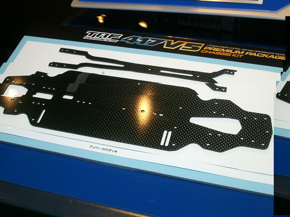

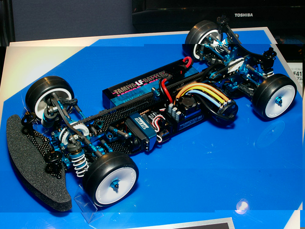

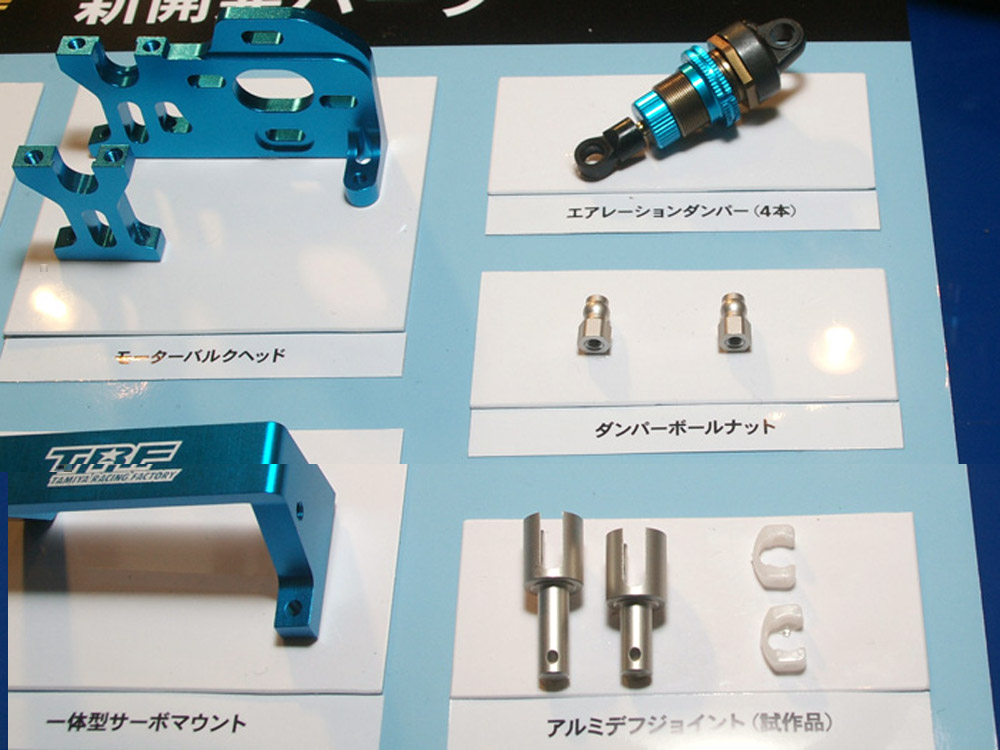

Tamiya TRF 417WX oder TRF 417V5

Schaut doch gut aus. Was mir auf gefallen ist , in der Tat.
Ist, dass Topdeck schmaler geworden ist. Auf der gesamt Länge. Hinten mit mehr Flex. Vorne durch eine steifer aber schmaler Bauart. Schmal genug um die Kabel nicht zu berühren. Cool.
In Front sind auch die geteilten Spurblöcke für mehr flex .Hinten wie früher ein ganzer Spurblock. Dies gibt mehr Stabilität am Heck. Und mehr Lenkung.
Und dann sind noch die Lenkhebel am Chassis ( Alu Blau ) Tiefer sitzen.
Nicht schlecht... Clever. Somit nimmt man dem Chassis Im Kurveneingang Lenkung. Und die gesamte Lenkbewegung entspannt sich. Und wird gleich mäßiger ohne die Reifen zu überfordern Und das Heck bleibt stabiler. Sprich, Lenkstangen haben einen Leichte V Stellung. Nicht von oben gesehen, sondern von Vorn . Hat nichts mit dem Ackermann Zutun. Sonder mit der gesamt Lenkgeomitrie.
Als nächste ist der Motor Mount breiter. Und somit sitzt der Motor weiter außen. Liegt daran das das die Lipo´s schwer geworden sind. Und man nicht´mehr
hinten gewichte Kleben muss auf der Motor Seite.
Das Chassis ist auch nicht zu schmal geworden . So das es zu sehr rollen tut. Ist eine gutes zwischen Lösung.
Ein zu breites Chassis würde nur schleifen in den Kurve.
Natürlich ist auch der neue Servo Halter verbaut um an der Vorderachse um gleich bleibenden Flex zu gewährleisten.
Fazit:
Eine gute weiter Entwicklung.
Wie es alle gemacht haben.
Finde aber das X Ray denn Radikalsten Einschnitt dieses Jahr gemacht hat.
Gruß
Stefan
