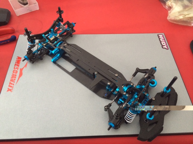

Ich möchte hier mein Umbauprojekt des letzten Jahres vorstellen.
Als erstes nehme man einen alten Tourenwagen welcher noch über den guten Kardanantrieb verfügt: Ein Tamiya TB-evolution 5 MS bzw. ich hab davon 4 Stück zusammen getragen um genug ordentliche Teile für den Umbau zu haben.

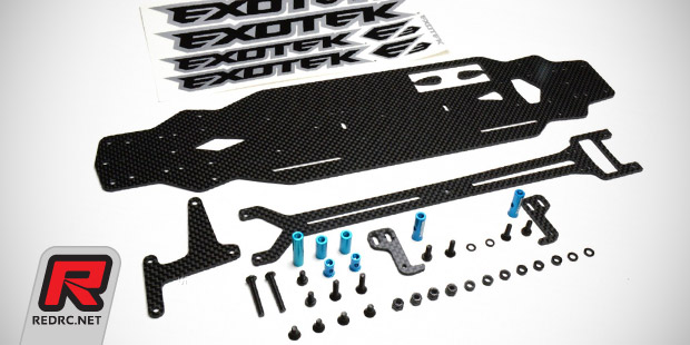

Als zweites hat man Glück, dass sich jemand die Mühe gemacht hat, in Kleinserie ein Lipo-Chassis-Kit hierfür zu produzieren: in diesem Falle die Firma Exotek, die 60 Umbaukits limitiert gerauft hat. Auch davon habe ich 4 Stück zusammen getragen

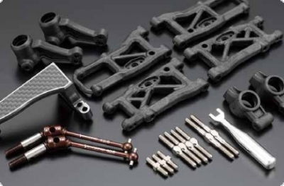

Nun ergänzt man dieses noch um eine aktuelle Fahrwerk-Geometrie: Ich habe mich da bei den Aufhängungsteilen des Yokomo BD7 bedient

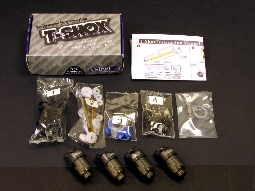

Nun kann man optional das Ganze noch durch ein paar Kleinigkeiten verfeinern:
Kegeldifferentiale aus dem TB-03 - T-Shox Dämpfer - Verschleißteile des Tamiya TB evolution 5 MS kann man bei Seidel beziehen.

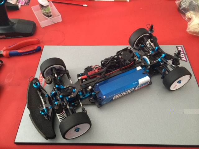

Zu guter Letzt das Ergebnis was dabei herauskommt: Achja die *3 Autos* die dabei herausgekommen sind
1. 2. 3.
1. 2. 3.

Schöne Autos und schöner Umbau! Ich möchte glaub ich gar nicht wissen was das gekostet hat.
Den Exotek Umbau wegen des Lipo Akkus verstehe ich aber warum verbaust du Querlenker und Radträger von Yokomo? Was ist an den Teilen besser als an den originalen von Tamiya und vor allem woher wußtest du das die Yokomo Teile passen?
Achja, täuschen mich meine Augen oder hast du bei Chassis Nr.1 auch den optional erhältlichen Titan/Alu Schraubensatz verbaut?

Die Yokomo Aufhängung ist und bleibt deutlich spielfreier als die von Tamiya.
Ich fahre den Yokomo BD7 und hatte die Teile liegen, also hab ich es ausprobiert.
Auto 1 hat komplett *Blaue* Titanschrauben.
Auto 2 & 3 haben überwiegend normale Titanschrauben

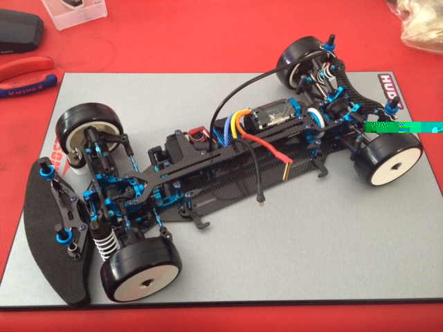

Gestern und heute hat das Modell vom Freitag gut 10-12 Akkus bekommen und läuft tadellos....
...UND SCHNELL! ^^ ..Für den alten ausgelutschten x12 geht der wie ne Rakete.
~Trotzdem, werden nach jedem Trainingstag die Kegelräder gereinigt und geschmiert~
Als Vorsichtsmaßnahme. Ist nicht so Wartungsfreundlich wie ein aktuelles Chassis, aber vielleicht kriege ich noch richtig dichtende Diffkästen für Kegeldiffs gebaut.
Zeiten Technisch sollte der ganz vorne mitspielen können.
